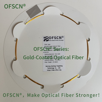

  • Fibra Ótica com Revestimento de Ouro (Gold-coated Optical Fiber): O ouro oferece uma barreira hermética natural e absoluta contra umidade e gases nocivos. Por exemplo, a OFSCN® Gold-coated Optical Fiber, não só suporta temperaturas extremas de -270\text{℃} a 700\text{℃}, mas a camada de ouro metálico garante que o núcleo de vidro interno da fibra ótica permaneça livre de invasão de umidade em vários ambientes úmidos e de corrosão química extrema.
    Imagens do Produto:
