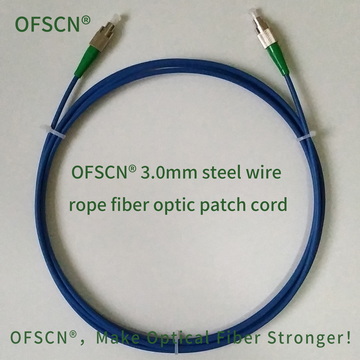

在 OFSCN® 的产品体系中,绝大多数高精度传感器和跳线默认均采用 FC/APC 接口:
- 对于普通环境,推荐使用:OFSCN® 标准光纤跳线
- 对于需要更高机械强度的工况,推荐使用:OFSCN® 3.0mm钢丝绳式光纤跳线(同样配备 FC/APC 金属接头)。
产品实物参考图如下:
技术注意: FC/APC 接头通常为绿色(或带有绿色尾套),由于其 8 度斜面设计,严禁将其直接与 FC/PC(平面/蓝色)接头对接,否则会物理损坏纤芯端面并导致极大的连接损耗。
