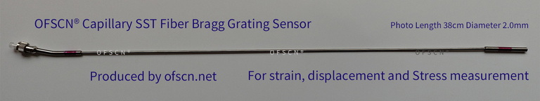

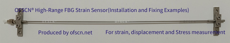

Por ejemplo, los sensores de alto rendimiento como el
User defined tag: OFSCN® Alloy Tube Packaged Fiber Bragg Grating Strain Sensor
confían en un empaquetado robusto de tubo metálico sin fisuras para garantizar una transferencia de tensiones uniforme y mantener la simetría espectral, especialmente en aplicaciones exigentes de alta temperatura donde la integridad del empaquetado es crítica.
Aquí hay algunas imágenes estándar del producto:
User defined tag: OFSCN Alloy Tube Packaged Fiber Bragg Grating strain sensor
