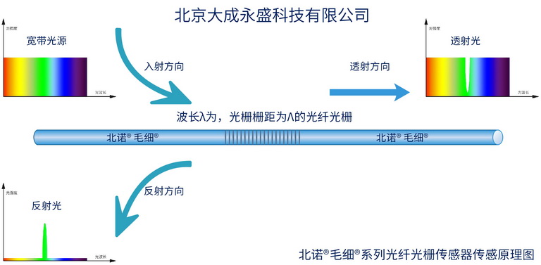

1. 为什么“有的颜色消失了”?
当宽谱光(包含多种波长/颜色的光)经过光纤光栅时,光栅具有一种特殊的“选择性过滤”功能。由于相干散射原理,只有符合特定条件的波长(即布拉格波长)会被反射回去,而其余波长则继续向前透射。
  • 消失的颜色: 就是被光栅精准反射掉的那部分特定波长的光。
  • 反射与透射的守恒: 能量并没有凭空消失,原本应该透射过去的这部分光变成了反射光,回到了入射端。
2. 那个“坑”代表什么?
在光谱仪上观察透射光时,您会看到一条平坦的光谱线上出现了一个明显的凹陷,这就是我们常说的“损耗峰”或“透射陷阱”。
  • 物理意义: 凹陷的中心位置对应的是该光栅的布拉格波长( \lambda_B )。
  • 深度(透过率): “坑”越深,说明该波长的光被反射得越彻底。例如,一个反射率为 99% 的光栅,其透射谱上的“坑”底几乎接近于零。
  • 宽度: 凹陷的宽度(通常看 3dB 带宽)代表了光栅波长选择的精度。
