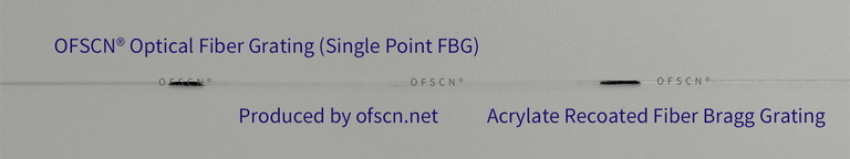

OFSCN® 在生产各类光纤光栅产品时,会根据客户需求和应用场景,精确控制光栅周期以实现特定的波长范围和传感特性。例如,OFSCN® 聚丙烯酸酯裸光纤光栅/光纤光栅串就是我们常见的裸光纤光栅产品,其波长范围默认可在1525至1565nm之间,并通过定制可达1510至1590nm,这正是通过控制光栅周期来实现的。
以下是此类产品的一个示例图:
