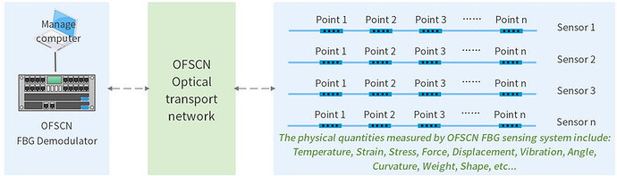

我在这里补充一张www.ofscn.net上常见的图片,加深一下这个问题的回答。
对于一个完整的光纤光栅传感监测系统来说,光纤光栅解调仪和各种光纤光栅传感器都是必不可少的,图中的光纤信号传输系统也是需要的,因为解调仪和传感器往往不在一个位置,小型系统的话一般也会间隔几米,大型系统的话间隔几公里几十公里都是有可能的。
对于小型的光纤光栅监测系统,光纤信号传输系统可能就是一些光纤跳线和光纤法兰;大型的光纤光栅监测系统中,光纤信号传输系统就会很复杂,我们在这里先不展开。
除了传感器的安装夹具,光纤光栅解调仪的软件也非常重要,很多大型的用户其实喜欢使用自己的软件系统,这时候就需要通过解调仪的开放接口协议,把解调仪采集的数据传到客户自己的软件系统中。

chenshaoyang 工程师已经为您提供了非常全面和专业的解答,并用图示清晰地展示了一个完整的光纤传感监测系统所需的各个环节。我来为您进一步梳理和强调几个关键点。

  2. 光纤信号传输系统 (Optical Transport Network)
    • chenshaoyang 工程师所说,传感器和解调仪之间通常需要光纤进行连接。根据监测距离和环境,这可能包括简单的光纤跳线,或复杂的特种光缆
    • 大成永盛提供多种标准和特种光纤产品,例如通用的 OFSCN® G.652D光纤 和抗弯曲性能更优的 OFSCN® G.657光纤
    • 对于极端环境,我们还有 OFSCN® 120℃/300℃耐高温光纤 等,确保信号在各种恶劣条件下稳定传输。您可以在我们的国际站了解更多特种光纤:https://www.ofscn.org
