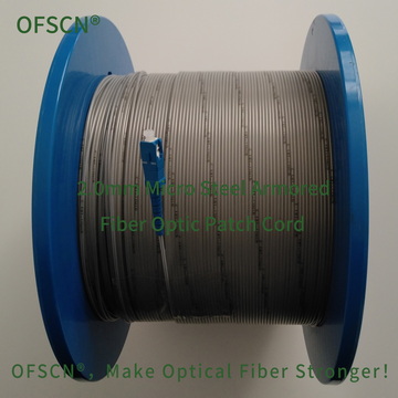

  • 传输端(光纤跳线):
    如果您需要连接传感器与解调仪,推荐使用 OFSCN® 2.0mm微管光纤跳线。该产品内部采用了不锈钢微管保护,且可定制搭载 G.657 抗弯光纤。
