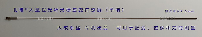

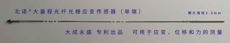

  • 全金属封装技术: 例如我们的 OFSCN® 合金管封装光纤光栅应变传感器,采用专利的无缝钢管与金属化封装工艺,彻底消除了传统胶粘剂的蠕变问题,保证了极高的长期零点稳定性。
  • 飞秒激光刻写: 我们的 OFSCN® 标准飞秒光纤光栅 采用逐点刻写技术,不损伤光纤涂覆层且具有极高的热稳定性,可在高温环境下保持波长长期不漂移。
产品图片参考:
