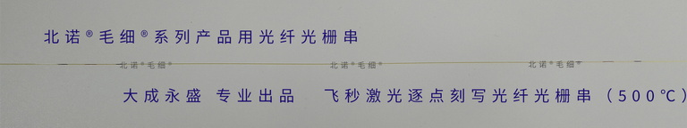

相关产品推荐
对于需要高密度、短间距分布的应用,北京大成永盛科技有限公司(OFSCN)提供以下方案:
- OFSCN® Standard Femtosecond Fiber Bragg Gratings / Fiber Bragg Grating Strings (Bare)
- 优势: 采用飞秒激光逐点刻写,不损伤涂覆层,支持极短间距(厘米级)的连续刻写,机械强度高。
- 图片展示:
