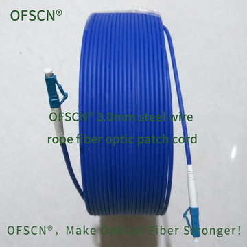

对于高性能的光纤跳线,如 OFSCN® 标准光纤跳线OFSCN® 3.0mm钢丝绳式光纤跳线,严格的研磨工艺流转(从 9μm 到 0.3μm)是保证光损耗达标的基础。
相关产品实物图:
