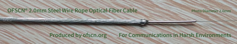

  • OFSCN® 2.0mm钢丝绳式光纤跳线:通过增加不锈钢无缝钢管和钢丝绳结构,极大提升了光纤的抗拉强度(>1500N),有效保护内部光纤免受机械疲劳破坏。
产品实物参考:
如果您有具体的实验参数要求或特定的应用场景,欢迎继续提供信息,我可以为您进行更深入的技术诊断。
