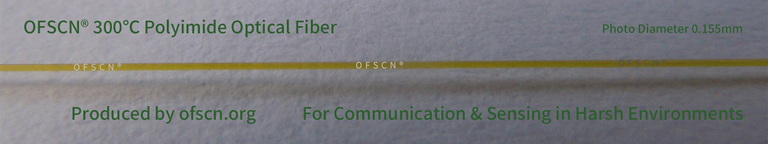

  • 相关产品: OFSCN® 300℃单模聚酰亚胺光纤 可定制纯硅芯版本。

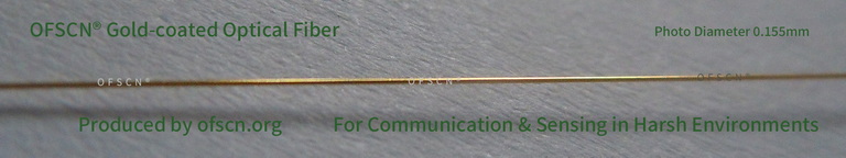

不同的掺杂技术决定了光纤的最终用途。例如,在高温或高应变等极端工况下,除了纤芯掺杂,外层的涂覆层材料(如聚酰亚胺、金属镀层)同样关键。
如果您是针对特定传感器应用(如测温或测应变)来关注光纤特性,建议明确您的最高工作温度安装环境,以便我为您提供更具体的建议。
相关标准光纤图示:
