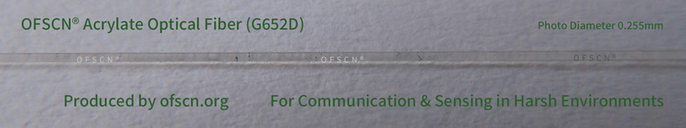

OFSCN® 相关产品建议:
如果您在高温或严苛环境下进行操作,推荐使用涂层质量更稳定、几何一致性更好的特种光纤。例如:
- OFSCN® G.652D 光纤:标准单模光纤,具有严苛的几何尺寸控制。
- OFSCN® 300℃ 单模聚酰亚胺光纤:采用聚酰亚胺涂覆,厚度更薄且热稳定性极佳。
产品示意图:
