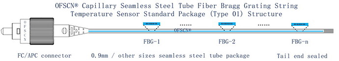

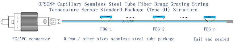

OFSCN®光纤布拉格光栅液位传感器(OFSCN® Fiber Bragg Grating Liquid Level Sensor)借鉴了OFSCN® 300°C光纤光栅温度传感器(OFSCN® 300°C Fiber Bragg Grating Temperature Sensor)的结构特点,其封装主要采用单层无缝钢管封装。
我们的标准产品依靠无缝钢管本身的光滑性。默认情况下,不会进行特殊的表面处理来主动防止物料堆积或解决粘性液体中的防污问题。对于涉及高粘度介质且物料堆积是导致误报的主要因素的应用,需要进行详细的技术评估,以探讨任何潜在的定制解决方案。
下图展示了一个类似传感器的结构图:
