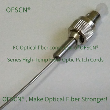

在定制我们的传感器时,您可以根据系统需求选择接头类型。常见的 OFSCN® 光纤光栅温度传感器 默认或可选配 FC/APC 类型的接头,以确保最佳的信号质量。
(注:图片仅供参考,实际接头外壳为行业标准的绿色)
