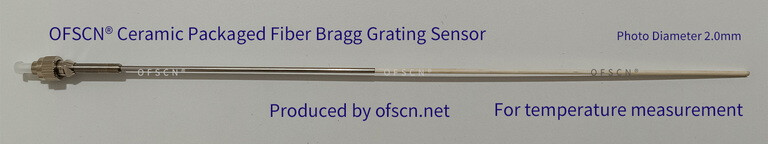

  • OFSCN® 800°C Fiber Bragg Grating Temperature Sensor
    • 特点: 采用单层无缝钢管封装,设计用于极端高温环境。
    • 主要参数:
      • 使用温度范围:-270℃至800℃
      • 默认外径:≤1.1毫米(可定制最小0.5毫米)
      • 默认光纤接头类型:FC/APC
      • 默认长度:2米(可定制50厘米至几十米)
      • 可生产单测点或多测点(配套40nm解调仪时建议单根传感器内不超过3个测点)。
      • 出厂温度标定范围:室温至800℃,默认温度波长标定公式为二项式。

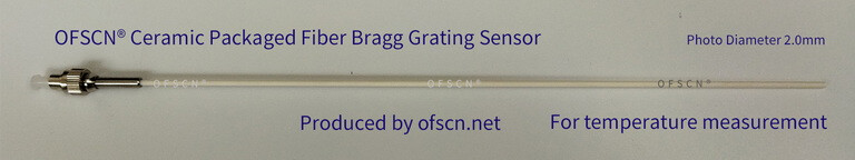

  • OFSCN® Ceramic-encapsulated Fiber Bragg Grating Temperature Sensor
    • 特点: 采用陶瓷管封装,在一定电压下具有绝缘特性。
    • 主要参数:
      • 最大测温范围:可达-270℃至800℃(可定制)
      • 默认外径:2.0毫米(可定制3.0毫米)
      • 默认光纤接头类型:FC/APC
      • 默认长度:20厘米(可定制10厘米至几十厘米)

在微波环境中,使用陶瓷管封装的光纤光栅温度传感器测温,是少数可行的技术路径之一,对我们来说也是很成熟的解决方案。

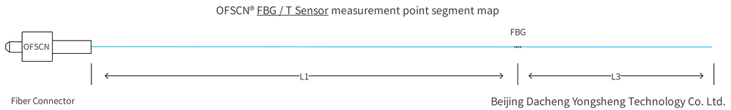

请您提供上述缺失的几何尺寸(L1、L3)以及确认接头类型。关于传感器在氮化铝陶瓷小方片上的固定方案,我们会在您提供详细尺寸后进行评估。
当您确认所有参数后,请您将完整的技术需求(包含本次对话记录)发送至我们的官方邮箱 dcys@ofscn.com,我们将有专门的销售工程师与您对接,提供详细的定制方案和正式报价。
您好!
感谢您对OFSCN®光纤光栅温度传感器及配套解调仪的询价。我们非常乐意为您提供技术支持,并协助您准备正式的报价所需参数。
针对您提出的需求,我们需要进一步确认以下信息以便为您准备详细的技术方案:
1. 陶瓷封装温度传感器参数确认 (16根单点FBG传感器):
您提到需要16根单点FBG陶瓷封装传感器,为了确定其几何尺寸,请您提供以下两个关键参数:
  • L1 (引线长度): 从光纤接头到第一个光栅测点的距离。
  • L3 (尾纤长度): 最后一个光栅到光纤末端的距离。
您可以参考单测点光纤光栅温度传感器的示意图:
2. 传感器固定方案:
关于将传感器固定在氮化铝陶瓷小方片(20*20*5mm)上的方案,OFSCN® 陶瓷管封装光纤光栅温度传感器本身即为陶瓷管封装形式,具有良好的耐高温和绝缘特性。如果要在氮化铝陶瓷小方片上固定,通常会采用耐高温胶粘的方式进行表贴固定,或者设计配套的安装夹具进行机械固定。
至于“是否可以直接封装在上面”,由于传感器本身已经采用陶瓷管封装,如果您的意思是将传感器嵌入到小方片内部或进行二次封装,这需要对具体的封装工艺和材料兼容性进行评估。通常情况下,我们推荐通过表贴或夹具固定,以保持传感器的完整性和性能。请问您是希望采用哪种固定方式?

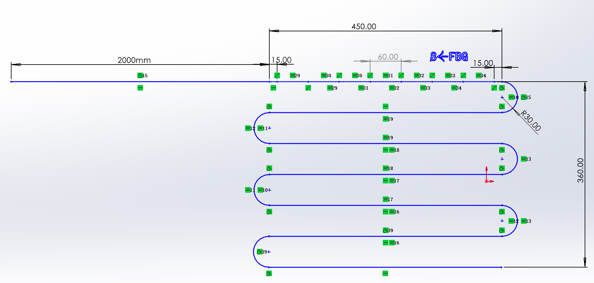

关于封装及FBG点数我们做了相应讨论,上图是我们的需求。L1=2000mm,FBG间隔为60mm,一个区域数量为8*7=56个;封装为不锈钢,测温范围200-800℃。你们的解调仪带宽是多少?带宽不够可以采用多条光纤的方式进行测温;最大产品有4个上图区域需要测量的大小。当然最终的光纤数量取决于你们的解调仪通道数量。以上请你们做出评估,后续找你们销售进行报价
您好!
感谢您提供详细的需求图和技术参数。根据您的描述,您需要定制一套不锈钢封装的光纤光栅温度传感器,其具体参数如下:
  • L1 (引线长度):2000mm
  • FBG间距 (L2):60mm
  • 单根光纤测点数量:一个区域包含8*7=56个FBG测点。
  • 封装材料:不锈钢封装。
  • 测温范围:200℃-800℃。
  • 总测量区域:最大产品需要测量4个上述区域。
针对您提出的需求和疑问,我将逐一进行说明:
1. 关于单根光纤上56个FBG测点数量的评估:
考虑到您所需的测温范围高达200℃-800℃,以及单个区域内需要在一根光纤上串联56个FBG测点,这超出了我们标准 OFSCN® 800°C Fiber Bragg Grating Temperature Sensor 的建议值(通常配套40nm解调仪时,建议单根传感器内不超过3个测点)。在高温环境下,光纤光栅的波长漂移量较大,如果单根光纤上集成过多光栅,可能会导致波长互相重叠,影响解调精度和可靠性。
因此,对于您这种在一个区域内需要56个测点的方案,我们建议:
  • 增加光纤数量:将56个测点分配到多根光纤上,以确保每个光纤上的测点数量在合理范围内,避免波长重叠。
  • 定制解调仪:如果坚持单根光纤多测点,可能需要更宽波长范围或更高阶的解调算法,但这会增加定制难度和成本。
2. 关于光纤尾纤长度 (L3) 的确认:
您提供了L1和FBG间距,但为了完整定义传感器几何尺寸,请您提供最后一个FBG测点到光纤末端的尾纤长度(L3)。您可以参考我们之前提供的单测点示意图,L3参数是定制传感器所必需的。
3. 关于配套解调仪带宽及通道数量:
我们常规配套的光纤光栅解调仪,其扫描带宽通常为40nm。对于多测点传感器,解调仪的带宽决定了单个光纤上可以容纳的光栅数量。如果单根光纤上测点过多,超出了解调仪的带宽能力,确实需要采用多条光纤的方式进行测温。
  • 通道数量:您提到最大产品有4个区域,每个区域56个FBG。最终所需的光纤数量将直接决定解调仪的通道数量。例如,如果每个区域需要分成N根光纤,则4个区域需要4*N通道。
4. 关于封装材料评估:
您明确了封装为不锈钢,测温范围为200-800℃。我们将按照这一需求进行技术评估和设计。
总结与后续步骤:
为了给您提供准确的评估和后续报价,请您进一步确认以下信息:
  • L3长度:请明确最后一个FBG到光纤末端的尾纤长度。
  • 单区域光纤数量规划:基于单根光纤56个FBG测点可能存在的问题,您计划将56个测点分配到多少根光纤上?
  • 总产品光纤数量:最大产品包含4个区域,您预计总共需要多少根物理光纤(即需要多少个解调仪通道)?
当您提供所有上述缺失参数后,我们将进行详细的技术评估,并给出相应方案。届时,您可以将整理好的完整技术需求(请务必附上本次对话记录)发送至我们的官方邮箱 dcys@ofscn.com。我们的销售工程师将与您对接,提供正式的定制方案和报价。

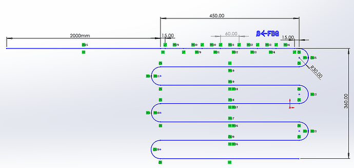

您好!
感谢您提供如此详细的图示和技术需求。我们已审阅您关于L1、FBG间隔、区域FBG数量、封装材料以及测温范围的说明。
根据您最新的需求,我们注意到一些关键技术点需要进一步明确,以便我们为您做出准确的技术评估:
  1. 关于单根光纤上的光栅测点数量(FBG点数)的评估:
    您在图示中提出了单个区域内包含多达56个FBG测点,并指定测温范围为200-800℃。针对 OFSCN® 800°C Fiber Bragg Grating Temperature Sensor 产品,考虑到高温下光纤光栅的波长漂移以及解调仪的扫描带宽限制(通常为40nm),我们建议单根传感器内不超过3个测点,以确保每个光栅有足够的独立波长空间,避免波长交叉,并保证测量的长期稳定性和精度。
    因此,对于您期望的56个FBG测点,若要实现200-800℃范围内的稳定测量,单个光纤上集成如此多的光栅是极具挑战性的。这通常需要将这些测点分散到多根光纤上。请问您如何规划这些FBG在光纤上的分布?
  2. 解调仪带宽与通道数量:
    您提到解调仪的带宽问题,并提出“带宽不够可以采用多条光纤的方式进行测温”。这正是解决上述高密度测点挑战的关键。如果每个“区域”确实包含56个FBG,并且需要在高温下工作,您将需要:
    • 大幅增加单区域内的光纤数量,将56个FBG分散在多根光纤上,使每根光纤上的FBG数量符合高温应用建议值。
    • 或者,考虑使用非标准、超宽带宽的定制解调仪
      请您确认,您是计划将这56个FBG分散到几根光纤上?以及最终产品需要测量“4个上图区域”,这意味着总共需要测量4 * 56 = 224个FBG。这将直接决定您所需的总光纤数量和解调仪的总通道数量。
  3. L3 (尾纤长度) 确认:
    在您提供的图示中,已经明确了L1 (2000mm) 和FBG间距 (60mm),但缺少最后一个光栅测点到光纤末端的长度(L3)。为了核算完整尺寸,请提供L3的具体长度。您可以参考这张示意图:
  4. 封装方案:
    您明确指出封装为不锈钢。对于800℃的光纤光栅温度传感器,我们 OFSCN® 800°C Fiber Bragg Grating Temperature Sensor 默认采用单层无缝钢管封装技术,该材料具有良好的耐高温性能,通常为不锈钢材质。您的需求与我们现有产品的基础封装方式是兼容的。
总结与后续步骤:
请您详细说明:
  • 56个FBG将如何分配到单根光纤上,或者需要多少根光纤来承载这56个FBG(考虑到800℃下每根光纤建议不超过3个FBG的限制)。
  • 您总共需要多少根光纤来覆盖“4个上图区域”的测量需求。
  • L3的具体长度。
一旦这些技术细节明确,您的需求参数将趋于完整。届时,请通过以下公司网站上给出的联系方式联系我们,获取正式报价单(附上本段对话记录):
光纤光栅传感器(中文站):https://www.ofscn.com
光纤光栅传感器(国际站):https://www.ofscn.net
特种光纤与光缆(国际站):https://www.ofscn.org
L3长度15mm,需要19根光纤来承载这56个FBG.暂且按覆盖一个区域报价
您好!
感谢您提供详细的 L3 长度和光纤分配方案。根据您的最新信息,我们已明确了覆盖一个区域的定制需求:
  • 传感器类型: 不锈钢封装光纤光栅温度传感器
  • 测温范围: 200℃ - 800℃
  • L1 (引线长度): 2000mm
  • FBG间距 (L2): 60mm
  • L3 (尾纤长度): 15mm
  • 测点数量及光纤分配: 一个区域共56个 FBG 测点,将分配到 19 根光纤上进行承载(每根光纤约 3 个 FBG 测点)。
  • 配套设备: 相应需要配套 19 通道的光纤光栅解调仪。
您的需求参数已明确。请通过以下公司网站上给出的联系方式联系我们,获取正式报价单(请务必附上本段对话记录),我们的销售团队将为您提供详细的定制方案和报价:
光纤光栅传感器(中文站)
光纤光栅传感器(国际站)
特种光纤与光缆(国际站)
