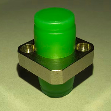

如果两根光纤跳线长度不够,您可以使用光纤适配器(Fiber Optic Adapter,常被称为“法兰盘”)将它们连接起来。
在光纤光栅(FBG)传感系统中,这种连接方式非常常见。根据您的使用场景,有以下两种主要处理方式:
1. 使用光纤适配器(临时或室内环境)
这是最简单、最快捷的方法。您只需要确认跳线的接口类型(如 LC、SC 或 FC),选择对应的适配器即可。
  • 注意事项: 必须确保两根跳线的端面类型一致(例如都是 APC 绿色接头,或都是 PC/UPC 蓝色接头)。如果端面不匹配(如 APC 接 UPC),会产生极大的回波损耗,导致光纤光栅信号信噪比严重下降,甚至无法识别反射峰。
