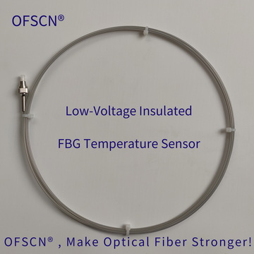

OFSCN® 150℃低压绝缘光纤光栅温度传感器

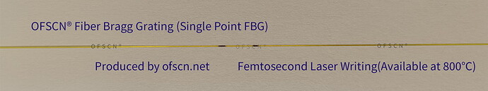

产品外观展示:

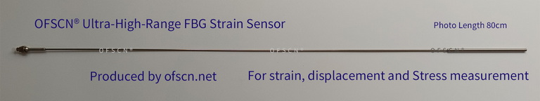

相关产品:
OFSCN® 提供多种裸光纤光栅和封装型应变传感器,可应用于应变、位移和应力测量:
OFSCN® 高强度光纤光栅/光纤光栅串(裸纤)
OFSCN® 镀金光纤光栅/光纤光栅串(裸纤)
OFSCN® 光纤光栅位移传感器
OFSCN® 光纤光栅应力传感器
产品外观展示:

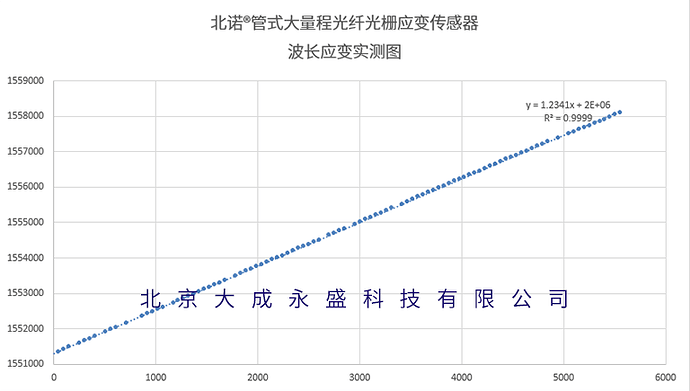

  2. 光纤光栅应变/位移/应力传感器:
    • 这类传感器通常在相对较窄的应变范围内工作,且光纤材料的弹光系数在应变范围内的非线性程度较低。因此,绝大多数OFSCN® 光纤光栅应变、位移、应力传感器都采用一项式标定公式。
