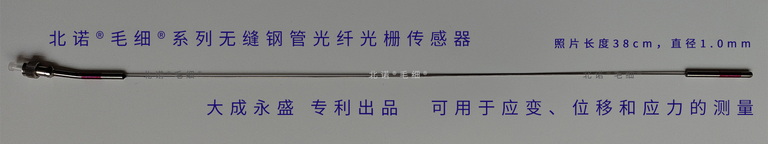

3. OFSCN® 相关产品应用
在实际工程中,为了准确测量应变,必须使用经过精密封装和标定的传感器,以消除胶水蠕变和交叉感应的影响。
如果您正在进行应变监测,大成永盛(OFSCN)提供以下专业级传感器:
- OFSCN® 合金管封装光纤光栅应变传感器:采用金属无缝管封装,消除了传统封装中胶水对弹光特性的干扰,适合长期稳定的监测。
- OFSCN® 光纤光栅应变片:适用于短距离(10.8cm以下)的表贴式测量。
- OFSCN® 大量程光纤光栅应变传感器:可定制 3% 至 40% 的大形变量测量。
产品实物图:
技术提示: 在计算应变时,除了考虑弹光系数,还需要注意温度引起的表观应变。建议配合 OFSCN® 光纤光栅温度传感器 进行温度补偿,以获得最精准的测量结果。
