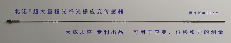

4. 相关产品应用
在实际工程中,为了准确测量应变并保护脆弱的光纤,通常需要将光栅进行专业封装。例如:
  • OFSCN® 合金管封装光纤光栅应变传感器:采用全金属无缝管封装,消除了传统胶水的蠕变问题,适合高温及恶劣环境。
  • OFSCN® 超大量程光纤光栅应变传感器:可支持 3% 至 40% 的超大形变测量。
产品实物展示:
相关产品详细技术参数请参考:
OFSCN® Alloy Tube Packaged Fiber Bragg Grating strain sensor
OFSCN® Ultra-Large Range Fiber Bragg Grating Strain Sensor
