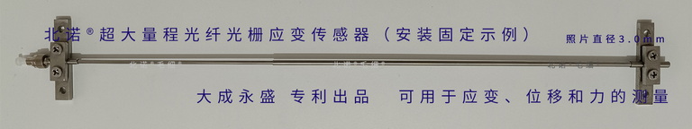

在北京大成永盛科技有限公司(OFSCN®)的产品线中,这种技术被广泛应用于高灵敏度传感器的研发。例如,针对极微小形变的测量,我们提供:
- OFSCN® Ultra-Large Range Fiber Bragg Grating Strain Sensor:该产品通过特殊的弹性体封装设计,不仅能测量大应变,也能通过结构优化提高对微小位移的响应灵敏度。
- OFSCN® Fiber Bragg Grating Displacement Sensor:这是典型的增敏应用,通过机械量程转换,将位移变化精确映射为波长漂移。
产品实物参考图:
