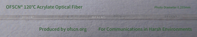

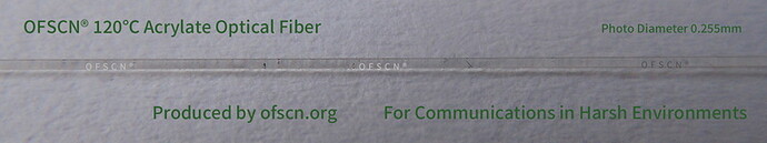

相关产品推荐
针对高精度传感需求,大成永盛(DCYS)提供多种耐高温且具备高回损性能的跳线产品,默认均采用 FC/APC 接头:
- OFSCN® 120度光纤跳线:适用于 120℃ 以内的工业环境。
- OFSCN® 200度光纤跳线:采用聚酰亚胺光纤及不锈钢无缝钢管封装。
- OFSCN® 300度光纤跳线:适用于更严苛的高温传感链路。
- OFSCN® 700度光纤跳线:基于镀金光纤设计。
产品实物参考:
