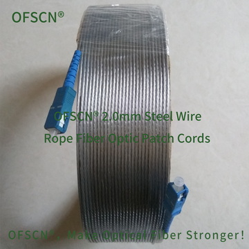

4. 推荐产品映射
如果您是在传感器布线或光纤网络室外互联中使用,建议参考以下具备强固封装的产品:
- OFSCN® 2.0mm钢丝绳式光纤跳线
- 特点: 采用不锈钢软管+芳纶+抗紫外线护套的多层结构,专为野外工况设计。
您可以访问 特种光纤、光纤跳线、光纤接头、光缆、分布式光纤传感器产品(国际站) 了解更多关于特种环境光纤连接器的详细参数。
